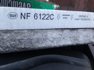

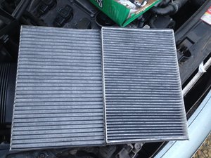

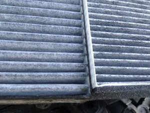

    Вот ещё к "наше всё".
    Немного об отечественных салонных фильтрах для A4 8e.
    Подумалось мне тут однажды с похмелья - а чем наши хуже забугорных?..
