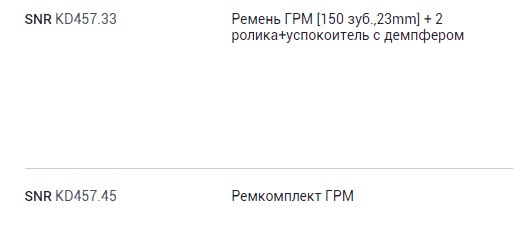

    нашел комплект SNR KD457.45 за 4300, его тогда брать? там все есть?

  14. XStream
    XStream Завсегдатай
    15 сен 2012
    991
    Q5 8RB 2.0 ТFSI 211 CDNC 2012
    без ремня? где то пишут что там ремень, 2 ролика и натяжитель...
    чем отличается комплект 33 от 45?
  15. ASheff
    ASheff Заблокирован
    24 окт 2009
    32.815
    A4\B6 1.8TQ AT 04г
    до\после определенного номера шасси
    ремня вроде нет по картинкам ни там, ни там

    A4\B6 1.8TQ AT 04г
    а, хотя на некоторых есть, хз в общем )
