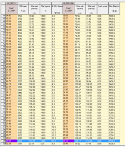

    Ребят добрый вечер, столкнулся с такой проблемой, машина вроде как начала тупить (разгоняться медленно, но при этом никаких дерганий и прочего нету) A4 B6 (Amb, монопривод, механика), знакомый посоветовал посмотреть на ДМРВ, на холостом в группе 002 и 003 показывает от 2.60 до 2.68, и сделал логи на третей передаче до 6000, ошибок по движку нету никаких, расход от 9 до 11 по городу средний режим езды, по трассе 6.5-7, бывает выскакивает ошибка по лямбде 1 чтото там с подогревом, говорят что хана лямбде, заказал новую жду её приезда) Вопрос в след исправен ли ДМРВ судя из ваг кома на холостом и логах на скорости??? Прикладываю скрин логов и файлик
