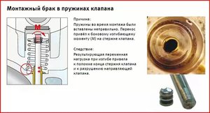

    Если надумаешь сам менять , пружины клапанов ставь точно по центру... Есть в колодце выступы из-за которых может пружину перекосить, и следствие облом клапана под сухарями...были претенденты...
  15. codex81
    codex81 Участник форума
    18 дек 2016
    267
    Воронежская обл.
    audi a4 b6 avant 2002 usa AMB
    Картинка из инета

  17. Maddy
    Maddy Живу я здесь
    30 мар 2009
    2.661
    '04 А4 8E/B6 1.8tq
    ага, спасибо. я уже почитал, как пружину перекашивает и обламывает клапан)
