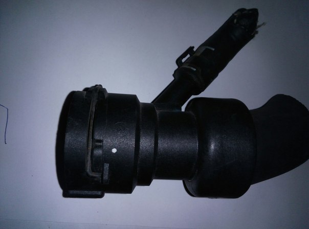

    Подскажите еще такой вопрос, может кто сталкивался, есть куча обрезанных патрубков с японских половинок, и волей случая у меня сломался патрубок отведения, можно ли как-то его разобрать или это деталь одноразовая?
    или думаю токарю заказать конусный штуцерок вместо него выточить, вообщем не надежный узел явно.
    Я вот сидел думал, думал, и пришел к выводу, а что собственно мешает сделать его полностью из металла, от радиатора кусок трубки до тройника этого, и все, не кто так не делал? Поиском не нашел... (((
