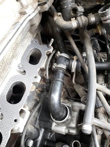

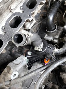

    А4/В6 1.8Т 03г.AMB

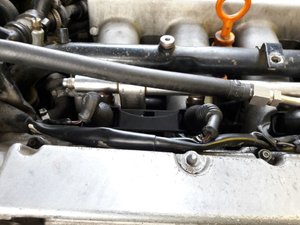

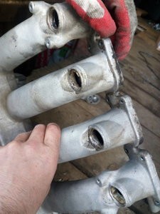

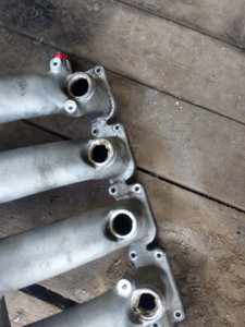

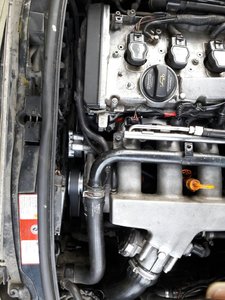

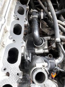

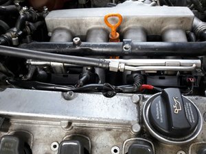

    Ну так продолжим.....победили мы пропуски,запах антифриза и переобеднение..тьфу,тьфу,тьфу)))) Виной всему были развалившийся блидер ( требуха валялась в патрубках:eek: ) и треснувший г-образный патрубок! Заодно были заменены колечки на форсунках,ввертыши в коллектор,тройник,прокладка коллектора,натяжитель ремня генератора,обгонная муфта,ремень генератора,заглушка термостата с кольцом. Ну и бонусом,были установлены фиксаторы форсунок. Самый гемморой был с изьятием родных гаек с коллектора,пригорели на столько что крошились и не выкручивались,шило в руки и вперед (жаль горелки не было). Ну и за все это спасибо Garage.Inc:beer::thumbup:
