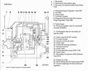

    Vag
    помимо опрессовки, желательно проверить весь впуск.... а это.., обратные клапана диагн. насоса, все труПки, эжекционный насос, его клапана + труПки + до кучи насос свв, опять труПки, шланжечек управления + клапана управления на(под) коллектором + до кучи н80 и его клапана + труПки!
    стесняюсь спросить.... эттта то же было сделано!? ...или по вашему, дунутьпукнуть в гусеницу, включит ухо, этта ВСЁ!? ;)

    А4/В6 1.8Т 03г.AMB
    Нет,этого ни чего не делали:shuffle: где можно сие процедуры пройти? Кто поможет за вознаграждение:wink: Машинку к поездке на море готовлю,а она хондрить начала:cry::cry::cry: И почему люди,которые делают опресовку,не говорят о всех манипуляциях....мол у тя все гуд:hot:

    Vag
    самому сделать... не!? посмотреть схему подключения, снять, дунуть, проверить, заменить дырявые трупки-клапана, напиться(нажраться коньяком) на то, что останется от ,,вознаграждения"
