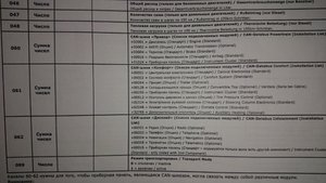

  19. rudi683
    rudi683 Живу я здесь
    18 фев 2013
    4.588
    Audi Q7 4l 3.0 tdi рест
    Я так не помню, я в приборке делал, там по кан шинам надо убрать числа, завтра набери мне посмотрю
  20. rudi683
    18 фев 2013
    4.588
    Приборка - адаптация 62, дальше какое там число у тебя? -4)) делай от него
