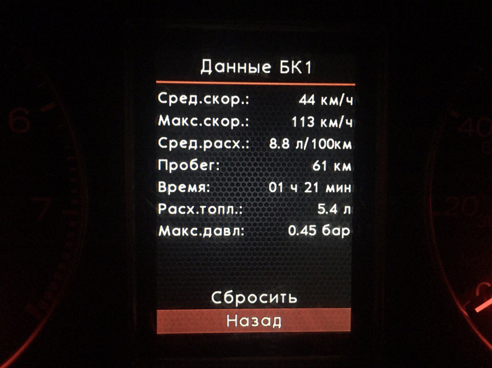

    всем привет)
    пошли теплые денечки, время зависать в гараже :)
    у меня 2 вопроса.
    1. нашел обрезанную проводку на обогрев форсунок - питание подается все ок.
    парни подскажите номерок фишек для подключения к форсункам. гуглил, не нашел. в экзисте на схеме тоже не указано.
    2. вывел показания наддува на приборку, теперь можно судить о жизни турбины.
    включается поздно, после 3к. дует непонятно как. пиковую мощность выдавало 0.45 бар.
    по стоку вроде 0.6? короче умирает? (хотя я думал она давно мертва) машина не дымит, но масло немного капает с кулька.

    Эт как, отдельный прибор?

    не, цветная приборка от Юрия.

    После работы глянул - пик был 0.59, дула от 2.5к
    Может что-то задевает где? Куда смотреть?

    Логи смотреть, мож ретарды, или еще чего..

    Нагрузки похоже не было, чтобы дуть. Тапок в пол и смотри сколько дует. А логи вообще всю картину в "цвете" нарисуют.
