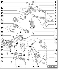

    Тюменская обл.
    Vag
    17 - Болт с шестигранной головкой
    q заменять после каждого демонтажа
    q при затяжке автомобиль должен стоять на земле
    Момент затяжки болта М14: q 115 Нм и довернуть на 180°

  14. СЭР
    СЭР Старожил
    9 дек 2008
    6.553
    A4B5/МКПП/AWT/2000
    Приветствую всех ! Повторюсь здесь , в А4В5 молчат .
    Подскажите , может у кого было , при плавных поворотах шум от колеса ( в любую сторону ) , как будто что то трёт , похожий на трение шины , но на резине следов нет , подозрение на ступичный или гранату , но как то не характерно не на то не на другое . Гранату менял около года назад , пыльник целый .Ступичный без люфта .

  15. FoxWert
    FoxWert Участник форума
    20 мар 2017
    143
    Ставропольский край
    Audi A4B7 1,8T quattro.
    #9555 FoxWert, 1 май 2017
    Вывеси колесо со стороны шума. И покрути руками. Если зашумит -то ступичный. Обрати внимание на тормозные колодки в том числе и ручника. Когда им трындец тоже может быть такое.
  16. СЭР
    СЭР Старожил
    9 дек 2008
    6.553
    A4B5/МКПП/AWT/2000
    Звиняюсь за неполную информацию , колесо переднее ( ручник отпадает ),колодки не смотрел , но должны быть в норме и по пробегу и по датчику ( не горит ).
    Боюсь руками такую ситуацию не смоделировать , по прямой не шумит , только в повороте , ступичный гудит всегда ( если не ошибаюсь ) , а граната обычно при вывернутом руле , небольшой скорости хрустит характерно :shock:.

  17. ASheff

  18. СЭР
    СЭР Старожил
    9 дек 2008
    6.553
    A4B5/МКПП/AWT/2000
    Ни с того ни с сего , на ровном месте ? в эту сторону даже не смотрел , проверю , ну очень сомнительно .
    Как то заметил жор резины , по совету товарищей- гаражников проверил сход - 6 см ( шума не было ) , подкрутил и поехал к спецам , ошибка было 4 мм .
  19. FoxWert
    20 мар 2017
    143
    Ставропольский край
    Ступичный не всегда можно услышать в начале. Легко спутять с шинами. У меня газель бизнес, так там понимаешь что ему каюк, когда стуки при остановке и повороте начинаются))). Я и не настаиваю. Высказываю свой личный опыт и знания.
    Про шрус верно.
    Про колодки, смотря как датчик реализован. Если не ошибаюсь при минимальной толщине обоих колодок замыкается контакт. Случается износ одной колодки по полной, а другой нет.
    Гул четко слышен откуда или х.з.?
  20. СЭР
    СЭР Старожил
    9 дек 2008
    6.553
    A4B5/МКПП/AWT/2000
    Вопрос задал именно услышать мнения , благодарю высказавшихся и авансом .
    Шумит левое переднее , датчик стоит на одной колодке , гляну , но врятли , изнашивались равномерно .
