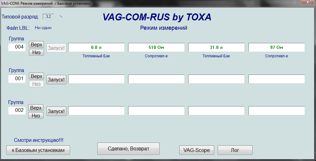

    Сгонял в сервис до Славы с Андрюхой (AVK), короче поплавок под правым лючком просто валялся в баке )
    Прицепили, стало всё збс )

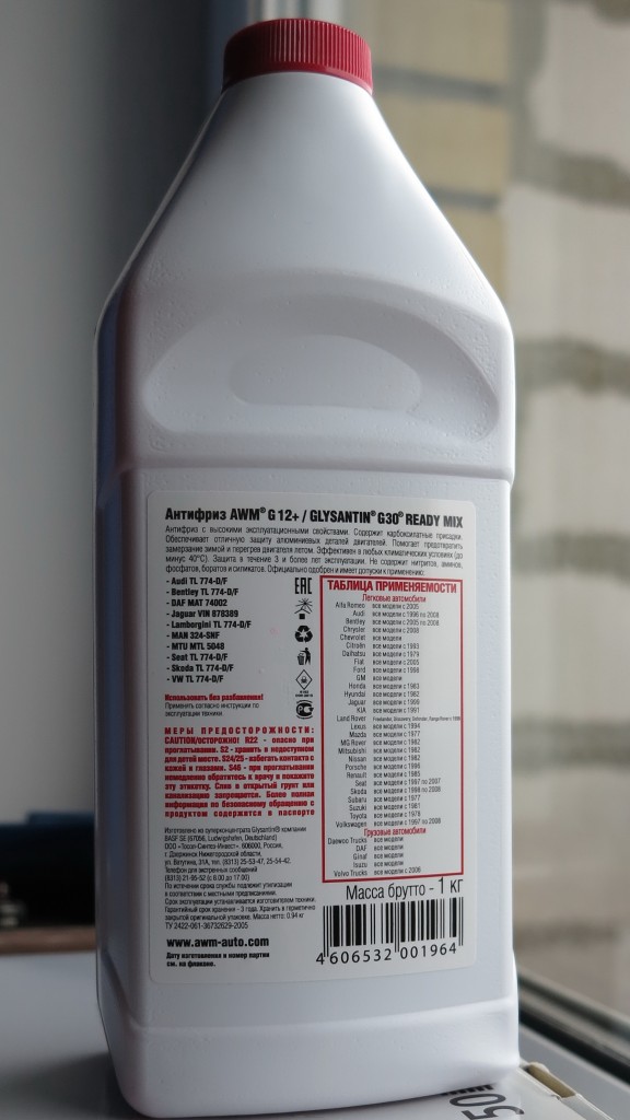

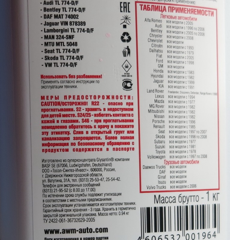

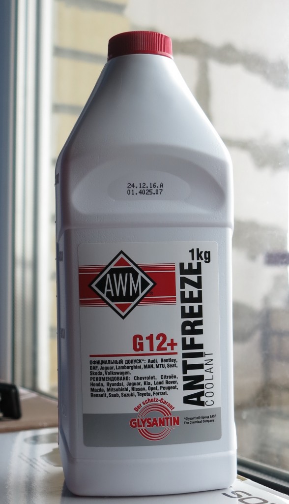

    Нашел тут в Ленте антифриз вот такой вот, пойдет? Или выкинуть лучше сразу?
  17. DenisOK570
    DenisOK570 Живу я здесь
    17 окт 2015
    2.368
    Орловская обл.
    B6 1.8TBFB 6МТ 04г
    Сам как думаешь? В ленте ты его купишь или в экзисте!
  18. DenisOK570
    17 окт 2015
    2.368
    Орловская обл.
    B6 1.8TBFB 6МТ 04г
    На крайний случай заедь в любой сервис попроси ареометр и померяй!
  19. ASheff
    ASheff Заблокирован
    24 окт 2009
    32.814
    A4\B6 1.8TQ AT 04г
    Я думаю - похрен где )
    Я имел ввиду не на счет подделки, а вообще - мож кто использует, отзывы там..
    Да не, это слишком сложно.. :D

    B6 1.8TBFB 6МТ 04г
    Быстрее экзитовская шляпа свернётся! Особенно MOBIL! Не тот бренд для потделки!
