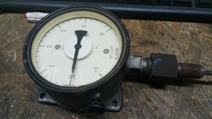

    Может у вас другая математика была в школе, а у нас +1-1=0
    Прибор на момент выпуска прошел поверку, о чем свидетельствует пломба.
    гост 12722-74 производит измерения в пределах -1 +5 кгс/см2

    У нас логика была правильная за то :)
    Если он показывает отрицательное значение, это еще не значит что давление отрицательное
