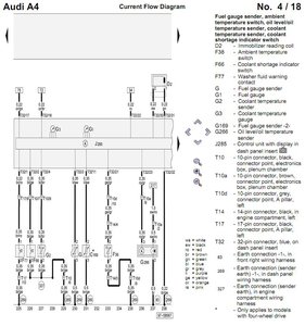

    Как бы это вполне логично, коли на переднем приводе активны только первые два окна и бензонасос с измерителем уровня находятся справа... Весьма странно, если ты думал по другому.
    Поплавок застрял в нижнем положении.. 297 Ом - это сопротивление, когда поплавок внизу. 510 ом - это видимо какое-то заданное значения максимального сопротивления, сними фишку с другой стороны и видимо получишь тоже самое.

    попробуй 2 и 3 пины.

    G и G169, где G - правый.
  6. ASheff
    ASheff Заблокирован
    24 окт 2009
    32.815
    A4\B6 1.8TQ AT 04г
    Ага, спасибо. Цифры 2 и 3 там как раз обозначают номера пинов в той колодке?

    Ты же видел, что по схеме сигнал от обоих датчиков напрямую уходит на приборку.. То есть сигнал от них обоих идёт "как есть", не пересекаясь, не суммируясь и не вычитаясь. Мне думается, что сопротивления всех датчиков одинаковые, что у моно - что у кваттро, а прога в приборке, в зависимости от заданного кода, тупо считает количество топлива по тому или иному уравнению.
