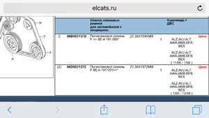

    Почему по вину выдаёт два варианта?

    По вину не может быть 2 варианта, там же ясно написано, до какого вина и после..

    Но вин-то вбит в справочник.. по идее - один должен быть.

    от компрессора зависит длина ремня. определяется однозначно по етка. элкатс может выдавать все, что угодно.

    Если есть ETKA, глянь плиз, а то я начинаю думать, что ранее не тот ремень покупал.. Потому, как этот все же натянул и у натяжителя еще и какой-то там ход есть.

    забил этот номер в экзист и получил интересную картинку по применимости...) На все моторы подходит с 2001 по 2008 год..

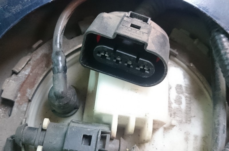

    Короче выяснил, что 4.1-4.2 показывают оказывается в правой половине бака, мать его.
    А 4.3-4.4 в левой.
    Слева сдергиваю фишку под лючком бака - 4.3 падает в 0.
    По правой.
    Как на картинке - это со сдернутой фишкой под правым лючком бака. Надеваю, показывает 0л. 297Ом. Что бы это значило?
    Открыть сам лючок в бак пока не могу, вчера заправил до полного, сейчас там по идее литров 50.

    Проверил, стрелка бенза не реагирует на снятие правого коннектора, что и ожидаемо.
    На каких пинах проверить сопротивление указателя?
    Или хотя бы как нумерация идет, на коннекторе что то не обнаружил..
