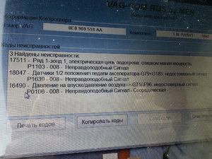

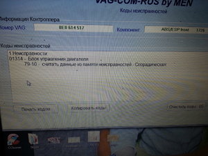

    Всем привет! Есть несколько ошибок (на фото). Куда копать, кто подскажет? ДМРВ новый, опрессовка в норме.

    #9326 sanya-1, 5 апр 2017
    Угу! А ещё колеса накачаны и стекло протерто тоже...
    Ошибки твои не имеют ни какого отношения ни к ДМРВ и ни к опрессовке.
    Попробуй сначала проверить блок управления мотором на утопление и чистоту разъёма.
    Если все хорошо, то проверить разъёмы на тех устройствах, по которым ошибки, прозвонить их цепи, ну и менять..

    Была ошибка 16486-расходомер воздуха G70, и при опресовке клапан один сифонил. По этому и написал про ДМРВ и опресовку. Остальное посмотрю, окау
