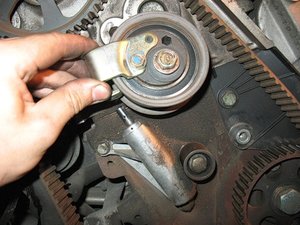

  4. Yurasem
    Yurasem Захожу иногда
    6 апр 2011
    10.120
    Тюменская обл.
    Vag
    в смысле... единый!? есть эксцентрик, есть по меткам самого ролика... у тебя какой стоит? старой ревизии?

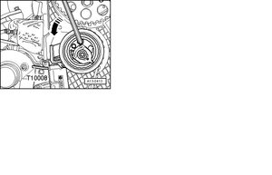

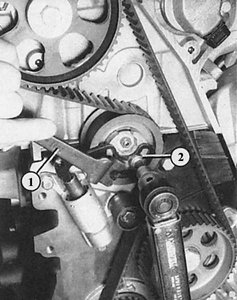

  7. Yurasem
    6 апр 2011
    10.120
    Тюменская обл.
    Vag
    ты Дениска, так шутишь с утра наверное))
    Ролик эксцентриковый, для того и сделан, эксцентриком, чтоб отпустив гайку на 13 на нём, натянуть ремень, затянуть гайку на 13, моментом 23Нм и далее, выдернув приспособление (чеку) Т10008, натяжитель вышел и давил на лапу с зазором между ними в 6-8мм.
    зы: ...могу скинуть пдф, как правильно ставить и натягивать ремень грм.... ннаада!? )

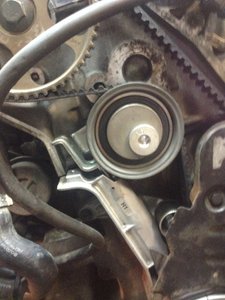

  8. DenisOK570
    DenisOK570 Живу я здесь
    17 окт 2015
    2.368
    Орловская обл.
    B6 1.8TBFB 6МТ 04г
    Как то так!

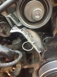

  9. DenisOK570
    17 окт 2015
    2.368
    Орловская обл.
    B6 1.8TBFB 6МТ 04г
    А чика вот так. Сквозь шток натяжителя в корпус. Ни каких преднатягов(самим роликом помимо натяжителя)!

  13. Yurasem
    6 апр 2011
    10.120
    Тюменская обл.
    Vag
    понятно теперь, твою систему! не надёжная! на них и рвёт зубья после ослаба натяжителя + поляна опят! ужасть))))
    если ремень хороший, можно взять нормальный ролик-эксцентрик, обводящий, натяжитель и сделать всё по уму.
    так то вовремя ты заглянул! стук натяжителя вынудил крышку снять!? )

    Зазор между натяжителем и лапой 4мм, вылет у натяжителя 9мм, вполне надежно. По моему просто ремни г..но попались. Только нельзя подтянуть ремень через какое-то время, так то я думаю для оригинала это будет через 60000км.
