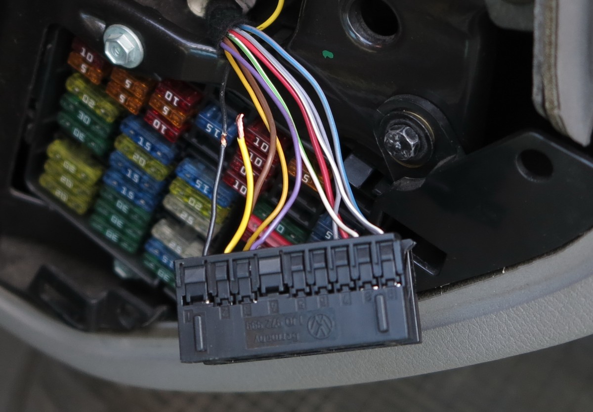

    A4\B6 1.8TQ AT 04г
  12. ASheff
    ASheff Заблокирован
    24 окт 2009
    32.815
    A4\B6 1.8TQ AT 04г
    Фото на всякий случай
    Если разрезанный провод не подключать к первому (черному), то противотуманки не загораются ни в каком варианте.

    канадский вариант закодировать не проще? при нём птф с габаритами включаются при зажигании
  14. ASheff
    ASheff Заблокирован
    24 окт 2009
    32.815
    A4\B6 1.8TQ AT 04г
    да ладно, если бы так было все просто
    да и при включении зажигания не айс, нужно самому габариты включать

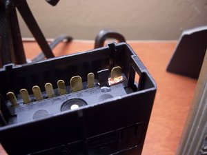

    [QUOTE="ASheff, смотри внимательно 7 фото. там другой конец желтого провода на провод с 9-го пина подсоединен.
    Если разрезанный провод не подключать к первому (черному), то противотуманки не загораются ни в каком варианте.[/QUOTE]
  16. ASheff
    ASheff Заблокирован
    24 окт 2009
    32.815
    A4\B6 1.8TQ AT 04г
    Хм, странно, в тексте вроде этого нет.. Или плохо читал )
    Спасибо, завтра попробую вариант.
  17. duha4691
    duha4691 Участник форума
    25 янв 2016
    393
    А4/В8 1.8TFSI 10г.
    не спеши резать изоляцию, для эксперимента я провод протыкаю иголкой и на нее наматываю другой.

    :facepalm: нехер ничего резать и тыкать. сделать как на фото, поставить кодировку RTW (остальнй мир). при вкл габаритов, не забыть потянуть на себя крутилку света.

    Соединить просто первый и второй пины что ли?
  20. Yurasem
    Yurasem Захожу иногда
    6 апр 2011
    10.120
    Тюменская обл.
    Vag
    + изоляция на второй пин
