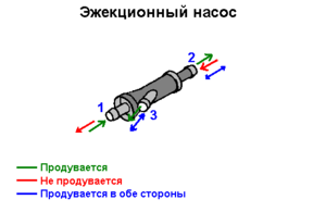

    #8987 Yurasem, 20 фев 2017
    патамушто художник был пьяный в хлам)
    ...так будет, правильная работа эж. насоса.

  10. REMUR
    REMUR Живу я здесь
    9 дек 2013
    2.517
    A4/B7 2.0TQ [K04] Stage 3
    ооо спасибо) а откуда эта картинка?
  11. sanya-1
    sanya-1 Старожил
    15 дек 2003
    15.129
    с этого форума и фв..
