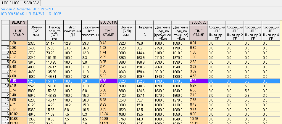

    сохатый...перед тем как мыть, глянуть на ретарды, мыть винсом на двс...потом глянуть на результат

    спасибо кэп, из за этого и собрался мыть. только буду со снятием (в сервисе)
    На днях прошился чипом Сергейника до 200лс, выше 5 тысяч вылезли ретарды. Похоже мало бензина..
