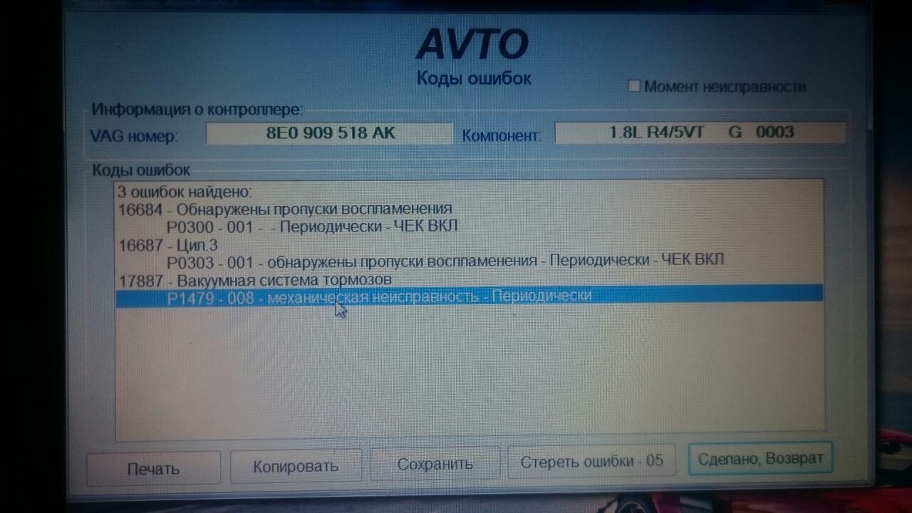

    Боремся с неработающим блоком ABS и ошибкой по вакуумной системе на 1.8T B6 АКПП
    17887 Вакуумная система тормозов
    P1479 - 008 - механическая неисправность

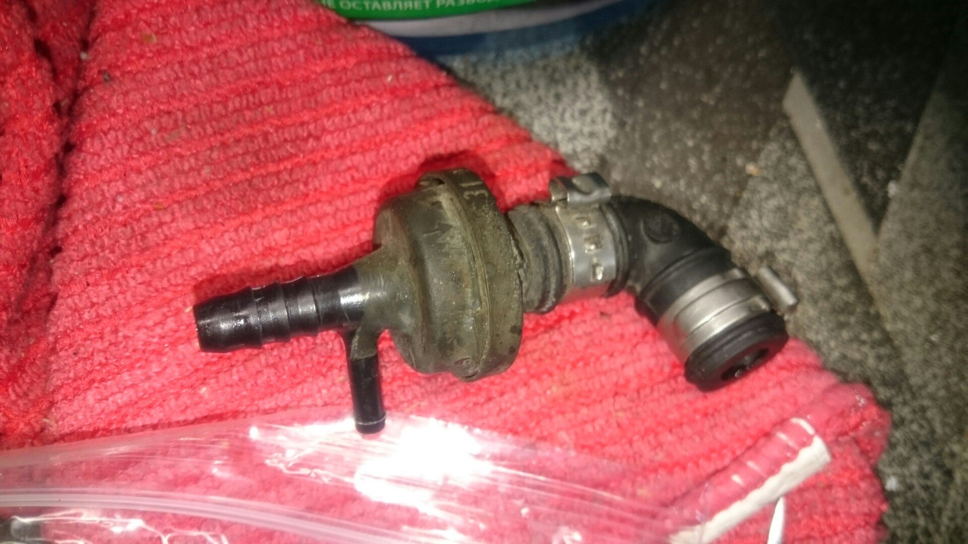

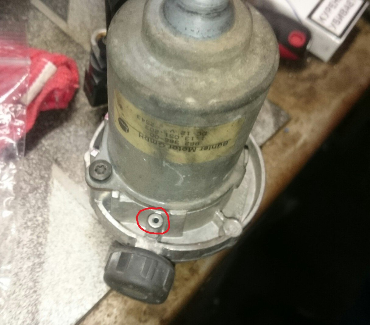

    Сегодня, при очередной опрессовке впуска, обратили внимание на шипение у вакуумного насоса - все давление сразу же стравливалось через дырку снизу у насоса
    Разобрали его - вроде все в порядке с ним. До этого он исправно работал, качал, делали тест по ваг кому.

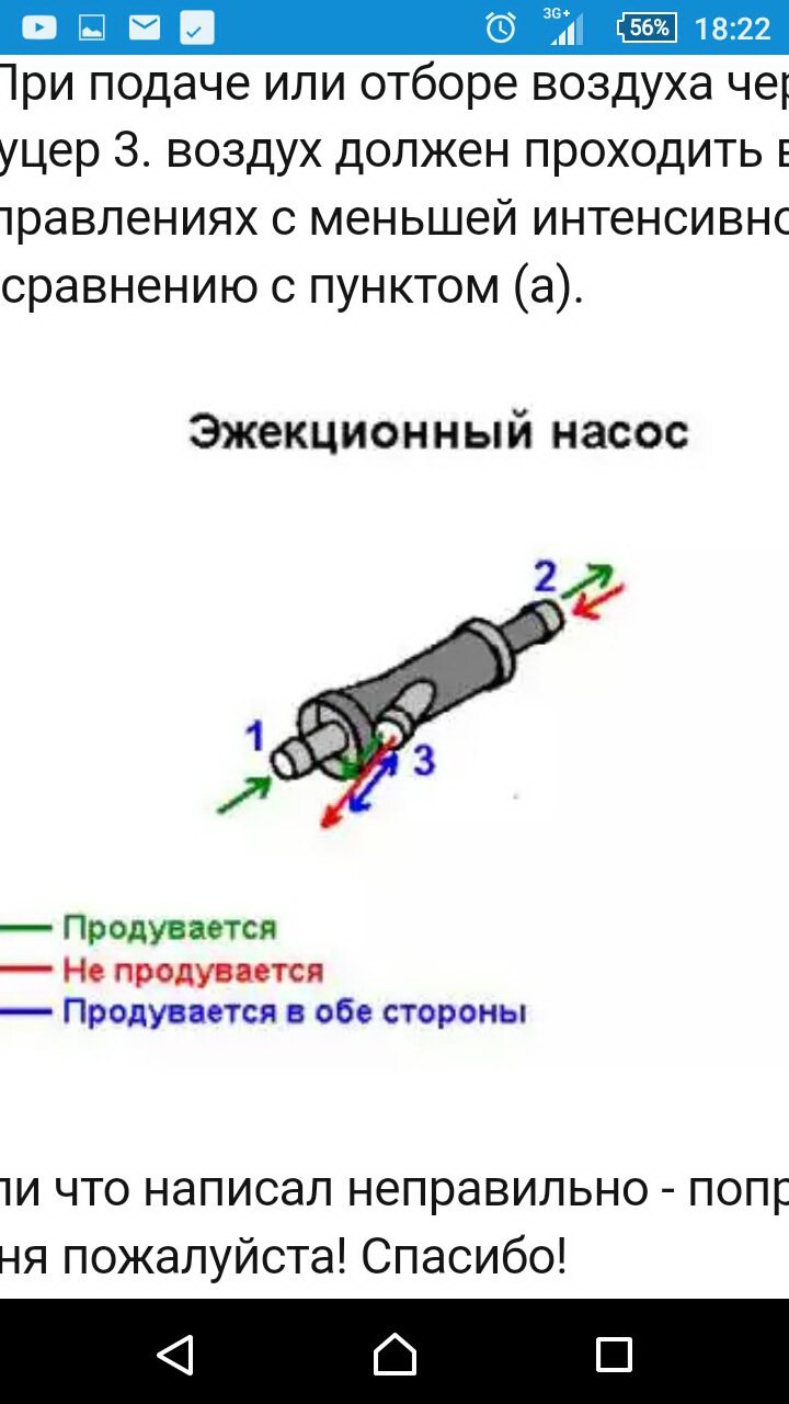

    Далее, немного погуглив, решили проверить эжекционный насос и клапан рядом с ним. Продули эжекционник по схеме ниже, все в порядке, за исключением того, что продувается во 2 отверстие, взяли заведомо исправный свежий насос с другой машины - там тоже самое, так и не понял почему так.
    Далее проверили клапан который идет рядом с эжекционным насосом
    Он оказался не рабочим, продувался в обе стороны спокойно!
    Сняли исправный с другого авто, собрали все, сделали опрессовку - больше со стороны вакуумного насоса не шипит :whew:
    НО! Ошибка по нему все равно появляется! куда еще копать??:shock:

    Эжекционник должен продуваться 1 - 2, 2 - 3 и 3 - 2. Не должен продуваться 2 - 1 и 3 - 1. При проверке "лишние" штуцеры заткнуть пальцем.

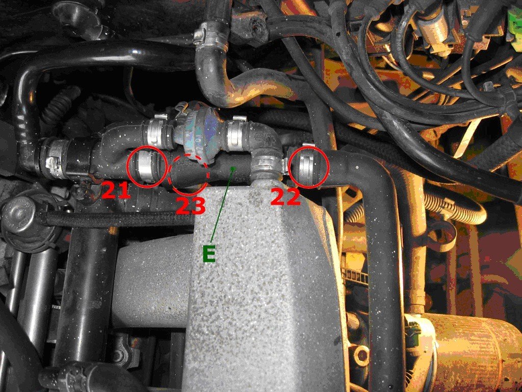

    На трубке, что приходит к штуцеру вакуумного насоса, есть клапан. Его и те, что идут следом, нужно обязательно проверить.

    Интересно почему тогда на схеме нарисовано что с 2 не должно вообще дуться?
    Остальные клапана проверим...

    Значит там не правильно написано, если так. Потому-что 2-3 сообщаются между собой без каких-бо клапанов через небольшое отверстие сопла.
    Кстати, там указано, что 3 продувается в обе стороны, что верно. Но тогда как бы он мог продуваться в обе стороны, если 2 продувался бы только в одну?..
