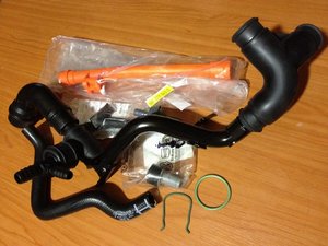

  17. Yurasem
    Yurasem Захожу иногда
    6 апр 2011
    10.120
    Тюменская обл.
    Vag
    #8877 Yurasem, 27 янв 2017
    грибок (клапан pcv) желательно проверить перед установкой, на предмет правильной работы. http://passatworld.ru/showthread.ph...pan-VKG-(-gribok-)-ustrojstvo-rabota-proverka
    блидер, стоит внизу, в тройнике вкг, выглядит так...
    A6.C5-1.8T-AEB нравится это.
