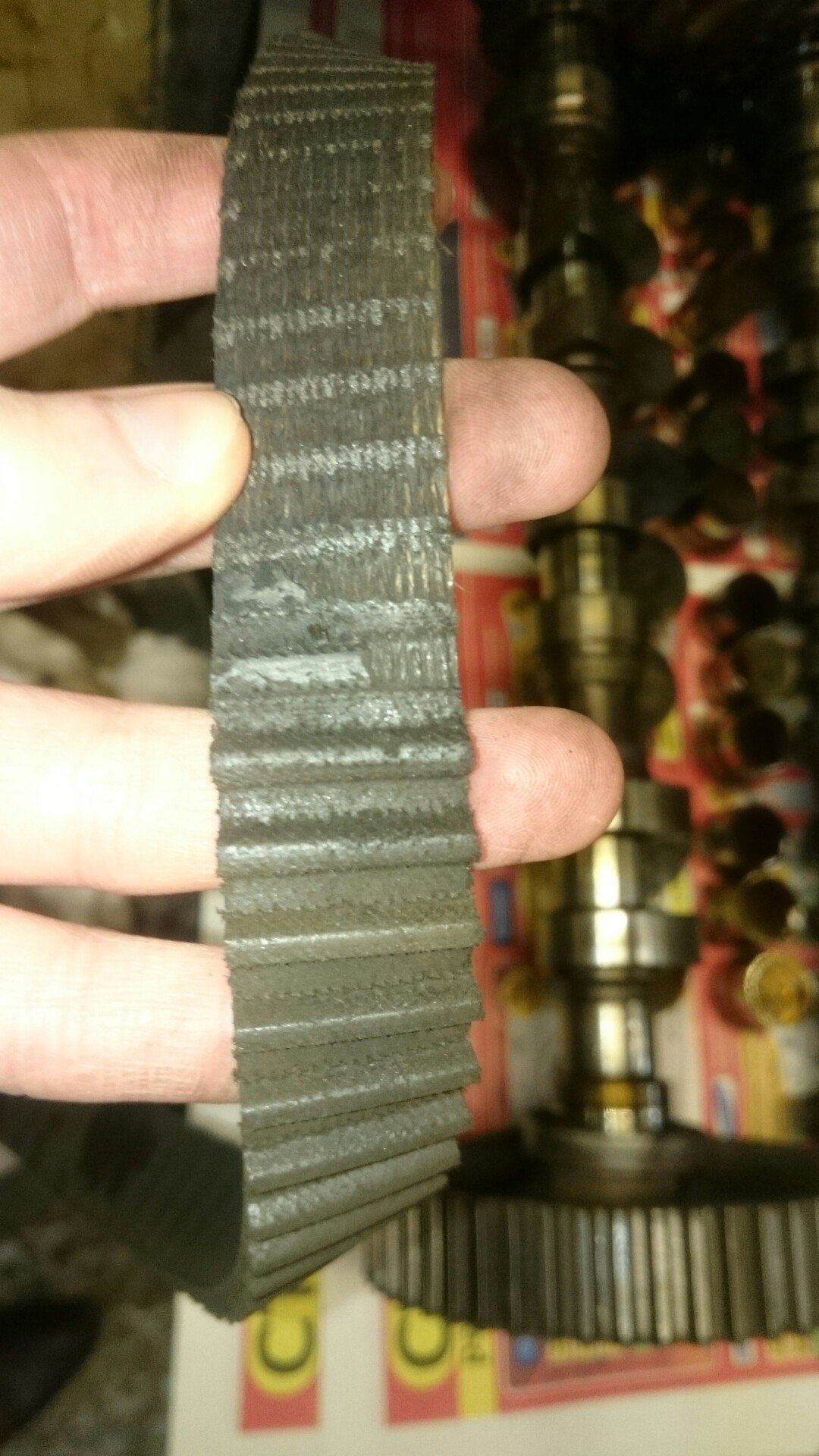

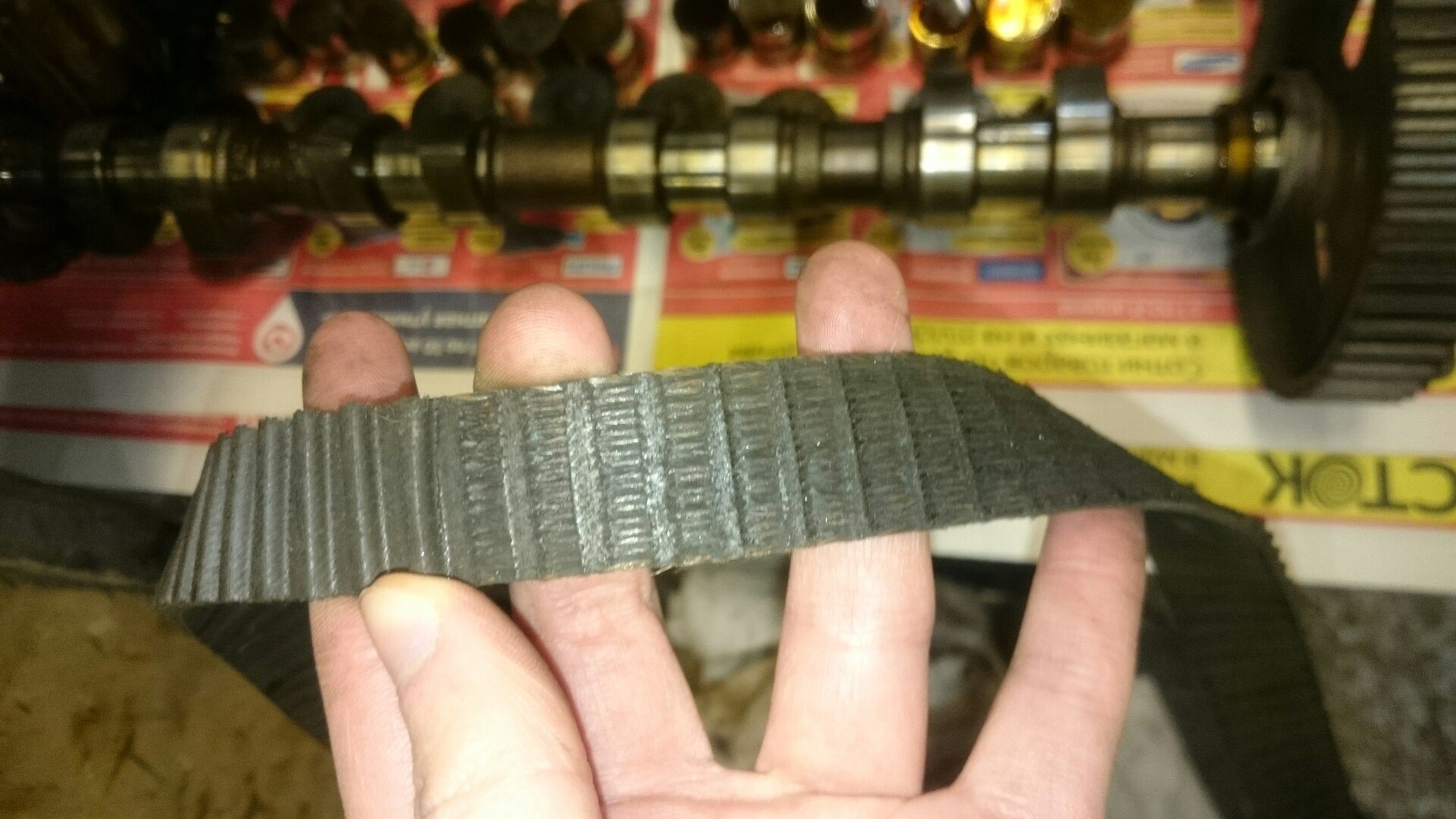

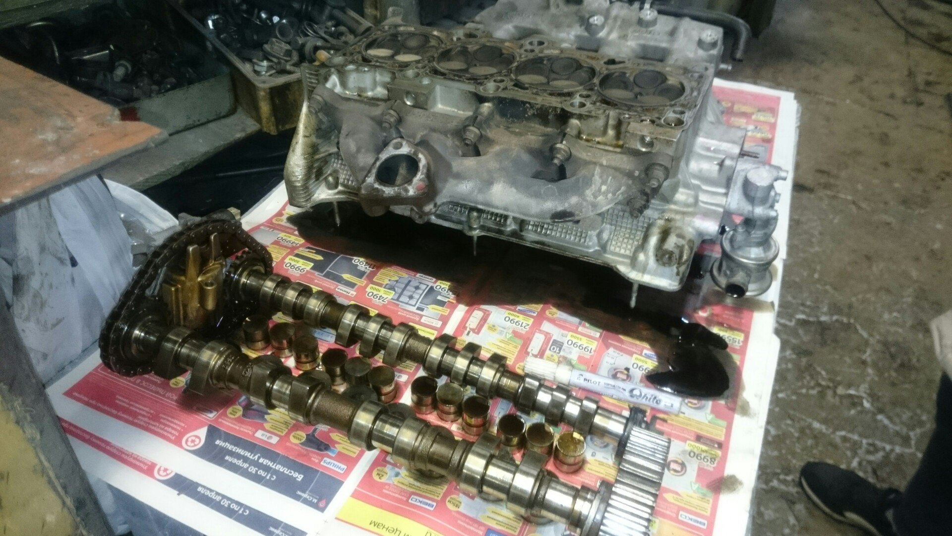

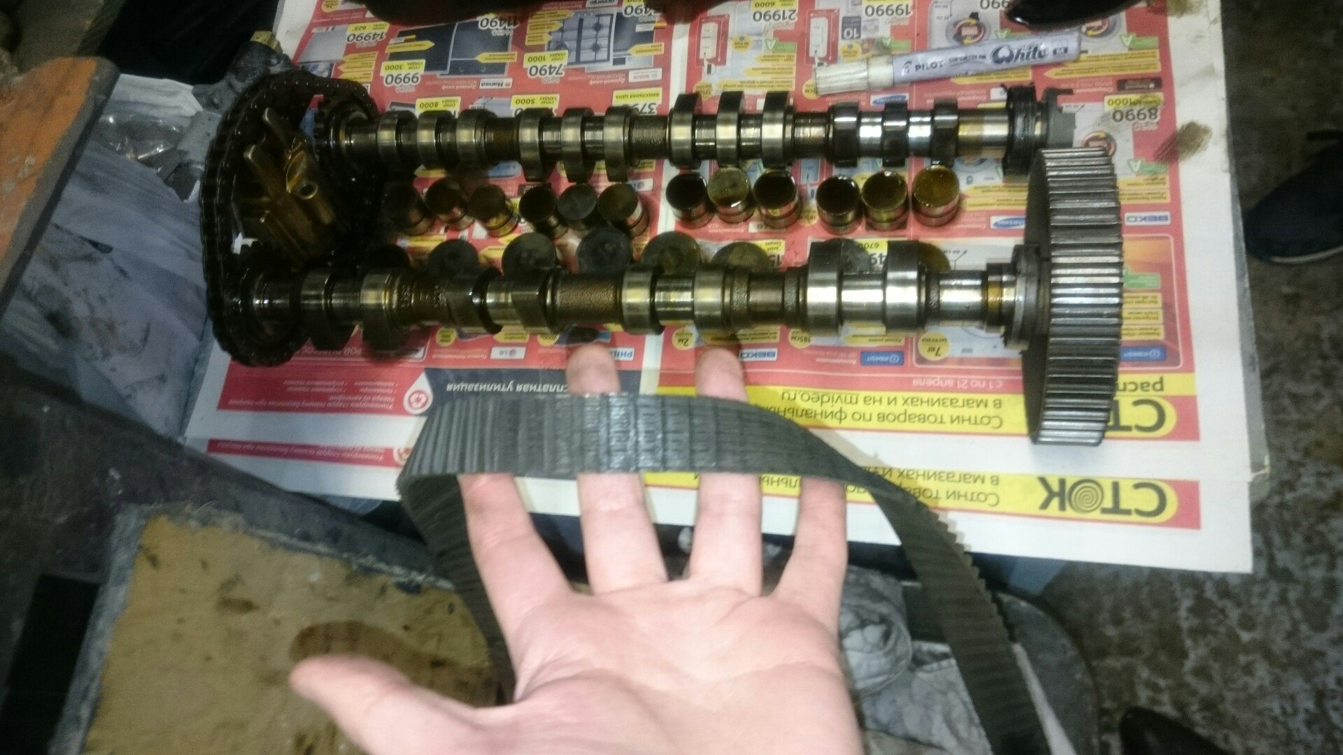

  10. REMUR
    REMUR Живу я здесь
    9 дек 2013
    2.517
    A4/B7 2.0TQ [K04] Stage 3

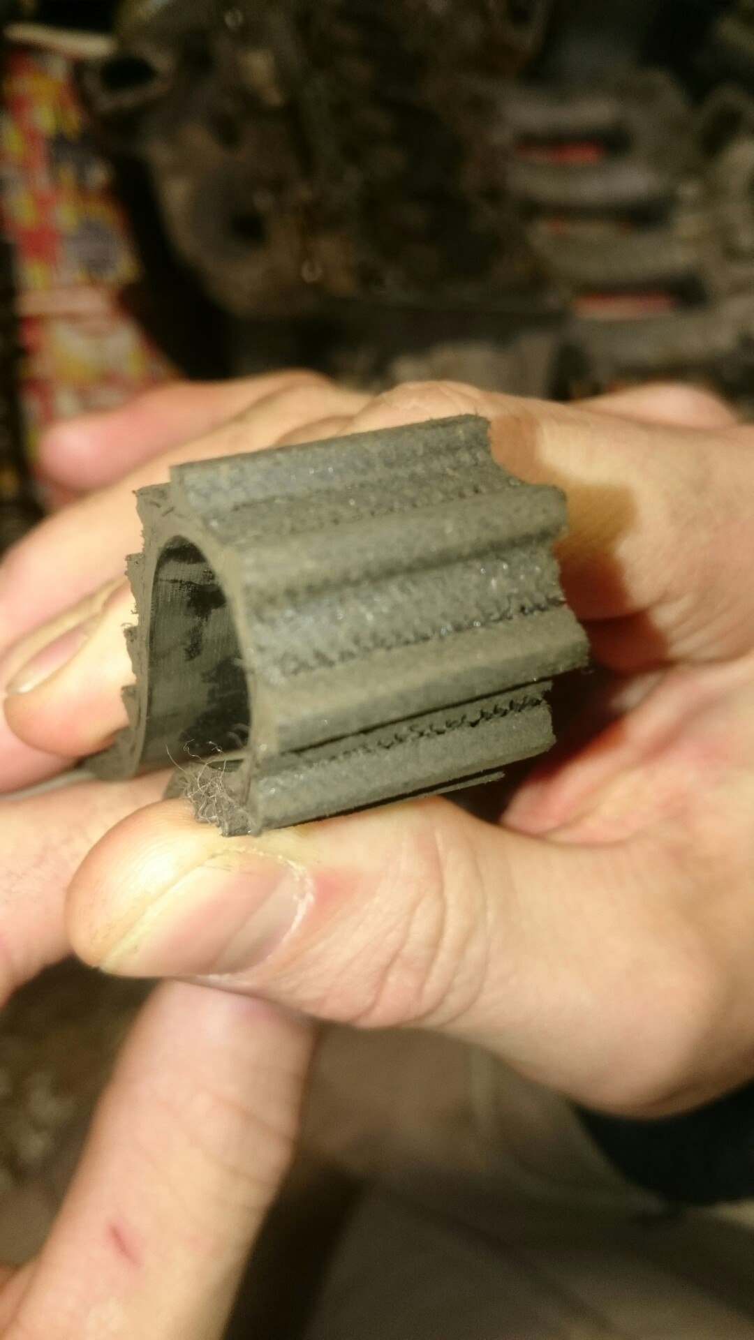

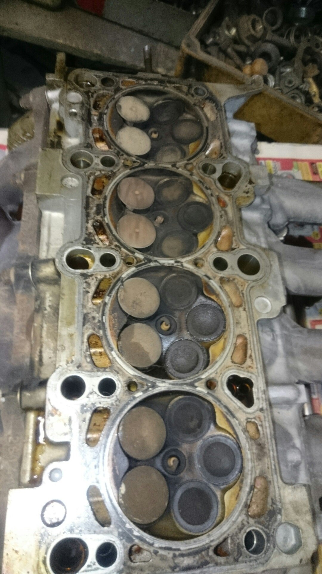

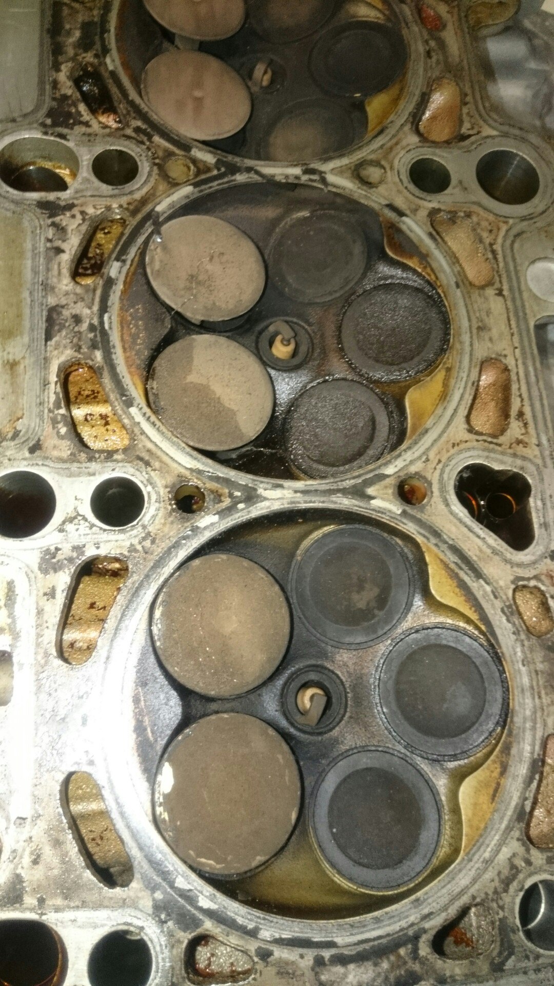

    Разобрали мотор и вот какая картина предоставилась взору, как грится, без комментариев :dead:
    Ремень ГРМ был Gates, прошел примерно 80 тыс, чуть меньше 4 лет. Машину не насиловали.
    В итоге под замену все выпускные клапана 8шт, отделались малой кровью :hi:

    Остальные на биение пусть проверяют! Иначе потом сюрприз будет!
  12. ASheff
    ASheff Заблокирован
    24 окт 2009
    32.815
    A4\B6 1.8TQ AT 04г
    Ну надо же, ай яй яй.. друг хотел наверное доездить как положено - 120ткм? )

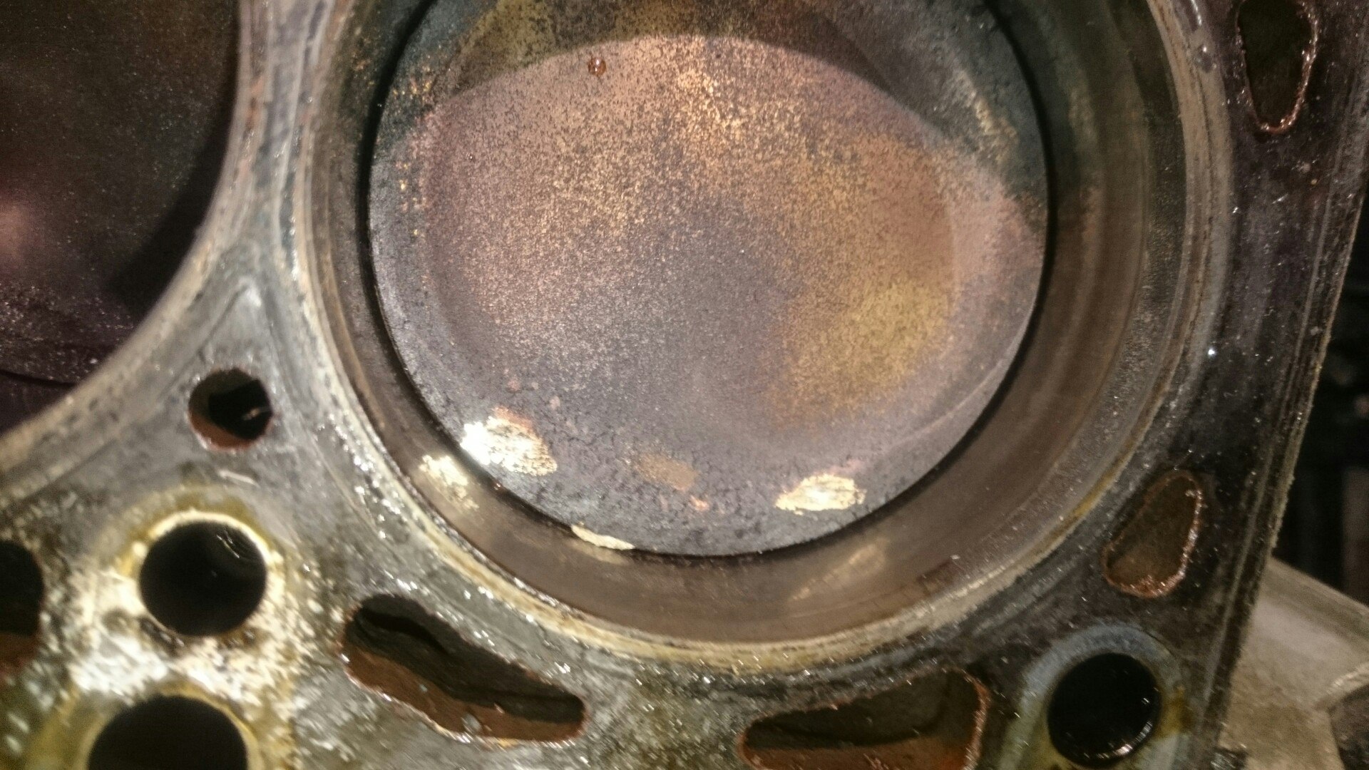

  13. Garage.Inc
    19 дек 2006
    17.510
    Литва
    cannondale sl2

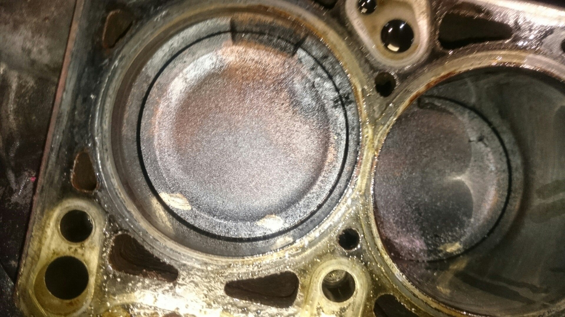

    хон отсутствует, поршни болтаются + видны следы перекладки; шатунные вкладыши, скорее всего, тоже устали...
    направляющие клапанов требуют замены с вероятностью 0.9
    какой "малой кровью"?! :facepalm:
  14. Garage.Inc
    19 дек 2006
    17.510
    Литва
    cannondale sl2
    и да, срезанные зубья ремня - это следствие.
  15. REMUR
    REMUR Живу я здесь
    9 дек 2013
    2.517
    следствие чего?
    что за перекладка?

  18. DenisOK570
    DenisOK570 Живу я здесь
    17 окт 2015
    2.368
    Орловская обл.
    B6 1.8TBFB 6МТ 04г
    Отсутствие хона сопровождалось бы заметным жором масла.
