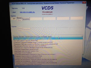

    Слушай, а на экране вроде какая-то кнопка должна быть для запуска теста.. - нет?..
    Сколько раз делал и не помню толком..)

    кнопка ВКЛ тест фазика, в базовых, в 94гр.
      335,2 КБ
