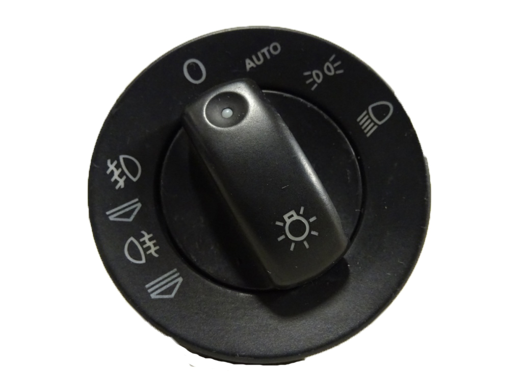

    ммм.... а разве скандинавская (так вроде) кодировка, в выключенной позиции переключателя, не отключает полностью свет? всегда включен и работа света, чисто от замка?
    как то намедни, меняя лампы у себя, заметил..., не надо полностью включать замок заж. достаточно чуть не довести ключ в положении вкл, под панелью раздаётся звук реле и можно включать-выкл свет, просто крутилкой.
    думаю если перекодировать в скандинавский и помудрить с замком зажигания, то может что то и получится по твоей задумке.

    Я просто интересуюсь, можно ли впихнуть вместо обычной такую включалку (с функцией AUTO), и работает ли эта функция как автоматическое включение головного света при включенном зажигании? Интересует именно этот переключатель (8E0941531 D).

    нет. не подойдёт. они разные по контактной.
    поставив (включалку) с авто-светом на свою без авто-света, банально не будет работать свет и подсветка.

    Судя по изображению штекеров обоих переключалок, распиновка идентична. Скорее всего и контакты соответствуют.

    не соответствует)). но конечно, можешь и сам, попробовать ;)

    Соответствует: если посмотреть на маркировку пинов, то она идентична маркировке другого типа переключалки. Разница в имплементации - на машине попроще не задействованы некоторые пины, вплоть до того, что нет даже проводов.
    Для информации.
    Судя по всему, переключатель, на который я глаз положил - от авто с ксеноном, автокорректором и датчиком света. Возможно даже В7.
    Для того, чтобы использовать его по полной, необходимо наличие блока управления центральной электроники с буквой F в конце, на панельке рядом с переключателем должен быть таймер "возврат-домой-тёмным-лесом" (CommingHome), и ручной корректор фар (если нет заводского ксенона).

    НЕ СООТВЕТСТВУЕТ. внешне одинаков, пины сидят так же, но внутренняя распиновка переключателя, совершенно другая. Ставится так же и на б6 кузов, в основном на старых пиндсов)
    в остальном прав )

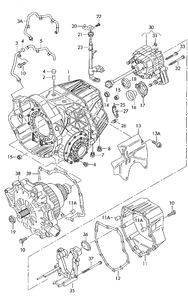

    Машина Ауди А4 б6 2.0 АЛТ ЦВТ оборвало грм... буксировали не быстро и примерно 30км ...
    после ремонта двигателя машина поехала нормально все как обычно! и в течении недели начала пропадать задняя передача все хуже и хуже потом вообще сдохла!
    менял масло, гидроблок рабочий ставил ни хуху все тож самое!

    Тут не только гайки уметь крутить надо и масло менять.. ты ошибку по ф125 видел в блоке управления?
    "Вообще сдохла" - это только задняя или все передачи?

    только задняя... в перед едет отлично! ошибка была "недостаточное давление масла

    ну так мож насос посмотреть?
