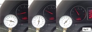

  14. Yurasem
    Yurasem Захожу иногда
    6 апр 2011
    10.120
    Тюменская обл.
    Vag
    :hi:
      92,1 КБ
      49
  15. ASheff
    ASheff Заблокирован
    24 окт 2009
    32.815
    A4\B6 1.8TQ AT 04г
    Красиво т.ож закрыл, у меня на хх и 5 бывает :hi:

  20. Yurasem
    6 апр 2011
    10.120
    Тюменская обл.
    Vag
    #8660 Yurasem, 23 дек 2016
    если заметишь, то это не моё, личное фото (приборка акпп и мехи, разные)... а рекомендация о давлении жижи на определённых оборотах.
    зы: с т. ож двс и т масла, думаю там полный порядок.
