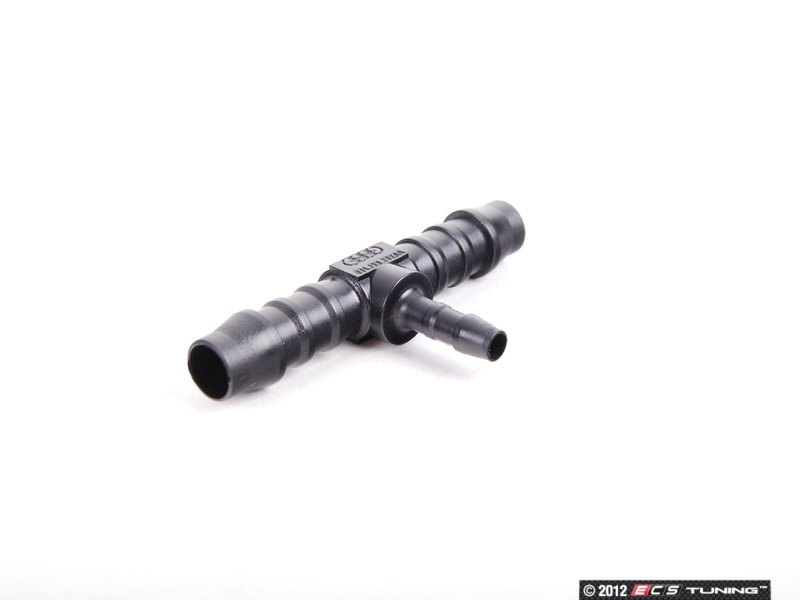

    спасибо конечно за внимание к вопросу, но был в таковом и похожего не нашел... тройник от стеклоомывателя не подходит по диаметру.

    Волга_Газеле_УАЗ.... тебе помогут. тройник d8
