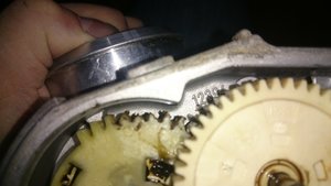

    Audi A4 1.8T quattro 03г. AMB автомат
    Нашел причину троения, ошибок и всех моих бед с большим расходом топлива.
    Обломалось 2 с половино зуба на шестерне в ДЗ. Такого я не читал еще. случайно заметил.
    Сломаный зуб приходится как раз в на следующий, после нулеваго положения. Т.е. заслонка не закрывается до конца. зуб второй шестрни упирается в сломаный, а не между зубцами и заслонка жестко останавливается.
    Эта шестерня меняется?
    Может у кого мысли есть как это лечится?
    Теоретически можно перекинуть на зуб вперед, но тогда заслонка доконца не откроется, упрется в ограничитель.
    Что думаете, гуру?

  3. t.r.a.m.p
    t.r.a.m.p Живу я здесь
    17 янв 2010
    1.436
    В продаже есть ремкомплекты, но там шестерня, на которой у меня сломался зуб, не полность, а только ее часть с зубцами. Как крепить-хз
  4. sanya-1
    sanya-1 Старожил
    15 дек 2003
    15.129
    Брать ремкомплект и ставить. Наверняка есть инструкция в комплекте.
  5. t.r.a.m.p
    17 янв 2010
    1.436
    Там на а6 ремкомплект был. может в а6 другой механизм.
  6. sanya-1
    sanya-1 Старожил
    15 дек 2003
    15.129
    Это ни о чем не говорит..
    Нужно понимать какой мотор, какая заслонка.. а A6, A8, A3 или какая-нибудь шкода или фольц - это значения не имеет никакого.
  7. t.r.a.m.p
    17 янв 2010
    1.436
    Посмотрел на ремкомплекты. на моем дросселе строение шестерни другое. у меня она цельная, отдельно накладки с зубцами нет(
  8. sanya-1
    sanya-1 Старожил
    15 дек 2003
    15.129
    Скорее всего так и должно быть. Старые зубья срезать и установить "коронку".
    Для какой заслонки ремкомплект - ты можешь сказать? Что из пустого в порожнее гонять?!

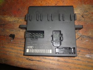

    ребят, отдал свой блок в ремонт проверенному специалисту... он ничего не нашел, все хорошо, разрывов нет.
    Тогда что с ним?(
    могла бы быть проводка? Но от чего? И где и как?
    А если прозвонить соединение, то как и где смотреть?
  10. Garage.Inc
    19 дек 2006
    17.510
    Литва
    cannondale sl2
    пора купить новый дроссель бош. или бу с пиндоса за 4-5 тысяч.
  11. t.r.a.m.p
    17 янв 2010
    1.436
    +1
    Уже купил у соклубника.

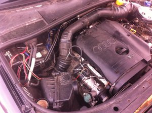

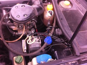

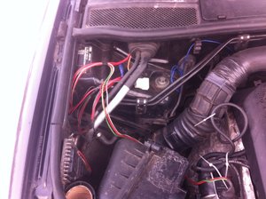

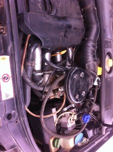

  12. Виктор R 32
    Виктор R 32 Участник форума
    22 апр 2012
    410
    TRANSPORTER
    карб от девятки
      489,6 КБ
      55
      486 КБ
      58
      592 КБ
      58
      455,4 КБ
      53
      557 КБ
      58
  13. T0lyan
    T0lyan Участник форума
    17 янв 2013
    405
    Украина
    A4/B6 BEX 04г.
    Это уже чересчур, не знаю даже плакать или смеяться... Где о ней можно почитать?:shok:
  14. Виктор R 32
    22 апр 2012
    410
    TRANSPORTER
    это а6 с5. даже трамблер от Ваза. я когда увидел в живую аж не по себе стало...

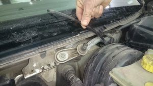

    Что за трубка, кто знает?
      311,9 КБ
      49
  18. XStream
    XStream Завсегдатай
    15 сен 2012
    991
    Q5 8RB 2.0 ТFSI 211 CDNC 2012
    на гофру омывайки похож
  19. DenisOK570
    DenisOK570 Живу я здесь
    17 окт 2015
    2.368
    Орловская обл.
    B6 1.8TBFB 6МТ 04г
    Подтыкается в вентиляционное отверстие АКБ. Что бы воздух не портить.
