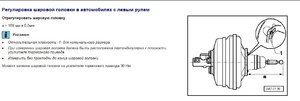

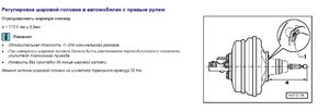

  14. r0x
    r0x Участник форума
    24 янв 2012
    433
    А4 Avant BEX
    Регулируется со стороны педали тормоза, информация с эльзы:
      62,8 КБ
      37
      63 КБ
      32
  15. Garage.Inc
    19 дек 2006
    17.510
    Литва
    cannondale sl2
    если комплект новый и трапеция исправнее, то это невозможно.
    как правило, состояние трапеции (особенно соосность валов) на 95% пиндосов оставляет желать лучшего.
