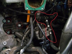

    Добрый вечер, уважаемые знатоки! Подскажите, к чему относиться этот клапан и его номер!
    Заранее спасибо.
    На фото на него указывает красная стрелочка. (фото не мое) Двигатель AMB 1.8T quattro 2002 year

    N80, вентиляция бака
    http://www.elcats.ru/audi/
