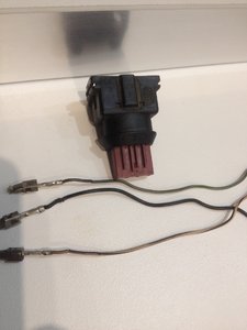

    Подскажите пожалуйста, на разъеме датчика распредвала (холла) как расположены провода по цветам? У меня зеленый с белой полосой, черный и светлый с черной полоской.
      313,8 КБ
      30
  13. sanya-1
    sanya-1 Старожил
    15 дек 2003
    15.178
    http://audi-a4.5go.ru/jpg/audi_a4_wiring/0014.jpg
