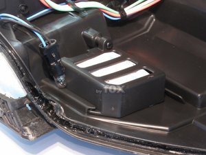

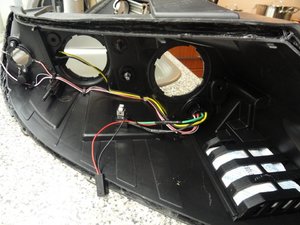

    И еще странно то что начали потеть одновременно, обе в одно и то же время не треснули бы. Потеют не очень сильно. Вычитал что в некоторые машины с завода устанавливались в фары пакеты с силикагелем, может и себе положить пару... Вот фары KIA Sorento и Hyundai Solaris. 8691624s-960.jpg 7851624s-960.jpg

    Хрень это всё! У меня ничего не потеет, как и большинства тут.. ищи причину проблемы!
    Должна быть одновременно герметичность и вентиляция фары..
