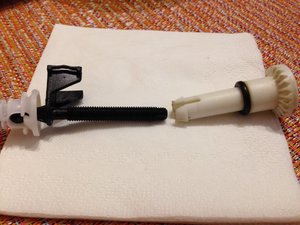

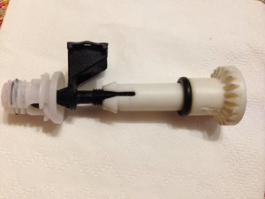

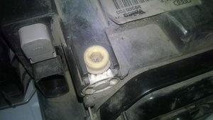

    Кто нить подскажет как выкручивается или вынимается болт регулировки фар?
    Это от фары валео бмв..
  17. sanya-1
    sanya-1 Старожил
    15 дек 2003
    15.178
    Но, уверен, ты не той дорогой идёшь, дорогой, наш,Товарищ..
    ищи трещину в фаре!

    ДЕЛАТЬ НА СВОЙ СТРАХ И РИСК.
    крутить внешнию втулку (белый) рег. фары, до конца (чтоб сама маска с линзами, ушла вперёд)!
    черный, регулировочный штырь с резьбой, выйдет почти до конца из втулки.
    аккуратно нажать внутри фары, на защёлки с двух сторон (белая тяга) пассатижами боковыми.
    с внешней стороны между шестерёнкой вставить тонкую отвёртку, давить на себя..., белая втулка с ОГРОМНЫМ трудом выйдет. смазать, установить в обратном порядке, отрегулировать фару.
    Сань, регулировочный фар валео, бмв и ауди, одинаковые (на внешний вид).
  19. T0lyan
    T0lyan Участник форума
    17 янв 2013
    405
    Украина
    A4/B6 BEX 04г.
    Трещин нет. Герметик заводской, в хорошем состоянии, смотрели мастера которые этим занимаются, да и я чуть ли не с лупой всю фару осмотрел. Из за этого не взялись разбирать фару (отделять стекло от корпуса), посоветовали для начала почистить вентиляционные отверстия, промазать силиконовым герметиком задние крышки, или заменить на них прокладку, и еще вот этот гребаный винт, который я не знаю как вытянуть (боюсь сломать).
  20. Yurasem
    Yurasem Захожу иногда
    6 апр 2011
    10.121
    Тюменская обл.
    Vag
    через рег. болты и их уплотнение (резинки) ...врят ли. очень плотно в посадочном, всё сидит.
