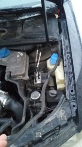

    Audi A4 B6 Quattro АКПП
    Приветствую всех обитателей форума. Ребята подскажите на что идет жгут проводов. Ауди а4 б6 мотор amb акпп полный привод
  20. OlegHalikov
    OlegHalikov Новичок
    25 окт 2016
    21
