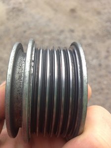

    Силиконом не пшикал но при повороте руля до упора свист усиливается! Точно ремень!

    Натяжитель ключем упереть, если ремень должен замолчать, если ролики то изменится тональность. ИМХО

    Грусть, печаль и боль! Писта всем шкивам (кондей не видел но думаю ему тоже)! Какая-то падла усердно эксплуатировала мой авто на мертвом ремне!

    Фото старой обгонной муфты! ГУР с коленом в более печальном состоянии тк алюминиевые! Штоб его ганарея заипала!

    Ну на фото ремень до дна вроде не достал..

    За то ручейки шкивов достают до дна ремня! Да х... с ним не критично!

    ну да, есть такое..
    как это мля не критично? ) это архипипец уже )
