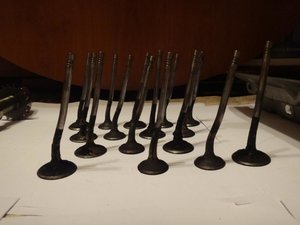

  19. Van Bellen
    Van Bellen Участник форума
    5 дек 2013
    102
    A4 B6 2.0 ALT 04г.
    Так и есть, 12 клапанов загнуло, остальное вроде без особого дэмеджа. Менять все 20 сразу, ну и что там с ними попутную мелочевку + прокладки, болты, мск, сальники, может быть направляющие. Теперь диллема, как поступить, покупать все отдельно или просто взять гбц с разбора в сборе (но там же тоже может быть лотерея)?
  20. Garage.Inc
    19 дек 2006
    17.510
    Литва
    cannondale sl2
    отвезти голову в механику (или подобные заведения); отдефектовать, далее принять решение о необходимости и целесообразности дальнейшего ремонта.
    с любом случае будет замена седел, направляющих и клапанов.
