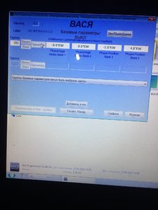

  20. statist
    statist Новичок
    12 июн 2015
    27
    A4 B6 3.0
      453,1 КБ
      41
