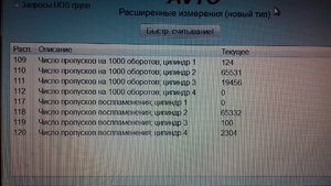

  18. Dmd2588
    Dmd2588 Участник форума
    11 окт 2016
    138
    Ауди а4 б8
    У меня ситуация такая.пишет пропуски в цилиндрах но чек и ошибки не горят.просто подергтвает на хх...
    Менял катушки местами результат такойже ..и пояемуто на тыщу оборотов и просто пропуски разные...
    При прогазовуке на хх меняется
    1-на тыщу росст пропусков а по простым пропускам ноль!
    2-на тыщу роста нет а по пропускам на 4 рост
    3-на тыщу рост до 36тысяч! По пропускам на месте(100)
    4-на тыщу ноль а по пропускам до 3 тыщ...
  19. seryi2772
    seryi2772 Живу я здесь
    1 янв 2013
    1.320
    A6 C5 1.9 AVF 02
    Подожди так можно пол машины порезать.Диагностику делал,на форуме спрашивал?
