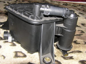

  4. Yurasem
    Yurasem Захожу иногда
    6 апр 2011
    10.121
    Тюменская обл.
    Vag
    ...не боишься, что в жару, б. бак, превратится в тонкую кАтлету!?

  6. sanya-1
    sanya-1 Старожил
    15 дек 2003
    15.178
    Там один из штуцеров идёт в абсорбер..
  7. Yurasem
    6 апр 2011
    10.121
    Тюменская обл.
    Vag
    зы: правильно обзывается аДсордбер
  8. Yurasem
    6 апр 2011
    10.121
    Тюменская обл.
    Vag
    видел на днях, как Газель притащили.... со сплющеным баком, там просто замялась трубка обратки на раме.
    ...не мне конечно ровно на кастрацию вкг и очистки паров б.бака... но задуматься бы не мешало.
    тем более, диагностику бака и н80 надо отключать в прошивке, а не не просто удаляя глушить. как то так

  10. Yurasem
    6 апр 2011
    10.121
    Тюменская обл.
    Vag
    :beer: пусть так и будет.
    ...но выкидывать этот бачок, не стоит. просто вместо фильтра на нём, ставится трубка и через н80 спокойно, во впуск.

  11. sanya-1
    sanya-1 Старожил
    15 дек 2003
    15.178
    предполагаю, что после удаления трубок и установки заглушек, планировалось в дальнейшем дыру в заливной крышке проделать)))
