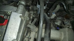

    Я заткнул естественно, но для чего она?! Не просто так она там ведь стоит

    двс может быть амб... а коллектор аеб

    Вот он
  5. Den4ik767
    Den4ik767 Новичок
    15 сен 2016
    10

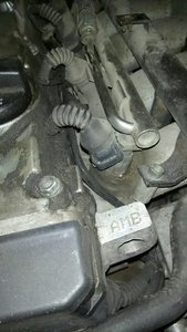

    Он так же амб

    не... не амб ;)
    труПка (пипка) на коллекторе, для рег. давления топлива.

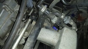

    ну на фото, выдно же куда идёт!
    фото можно, ещё побольше ужимать :D ... тогда вообще, хрен что поймёшь

    наверно на рампе (по фото) ;)

    Значит проблемы с давлением топлива! Или просто проипали трубку или сдох рдт и хотели хоть как то повысить давление.

    Откуда на AMB такая рампа?..
    Откуда РДТ?..
    На этом отростке должен быть маленький резиновый уголок, за ним клапан, а дальше тройник на эжекционник и трубку ВУТ.. Разве не так?

    ну да. от сель вывод....
    1. коллектор не родной
    2. в коллекторе амб сделан отвод под рдт
    3. отвод сделали а потом сняли рампу с ртд и не заткнули отвод

    Вот именно мой

    Заткни ее получше и забудь! тебе она не нужна.

    за сверлен он у тебя вручную и вставлена трубка для рдт. ...а рампу, вместе с ртд, перед продажей сняли. обратку (трубку в бак) могли оставить или снять. не грузись, заткни чтоб не сосало во впуск неучтённый воздух.
    зы: да и ещё.... гбц может быть амб, а вот коллектор может быть любой (раздельные-меняемые части) +
    совершенно не говорит о том, что это одни детали, одного двс.
    на последней фото, видно что стоит двойная направляющая (синяя) для топливных трубок. а трубка всего одна (подача топлива). :hi:
