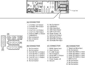

    собутыльнику по гаражу весной делали переход с один дин на два.....купили переходник и антенный...в работает...за исключения по вагу не видит майфун... забыл добавить...с а3 ставили...только рамку с поменяли с прямыми углами....может у него пины перепутаны..были как у нас...пришлось перебирать согласно схеме на обороте

    перед, играет от встроенного ум в г\у.
    зад и сабвуфер от отдельного ум. стоит вверху за обшивкой, на арке заднего правого колеса.
    в твоём случаи (авант) в нише багажника справа.

    каншина связывает г\у, приборку и есм. так же по ней, выводится инфа о треках, станциях, диагностике на приборку + читается-сравнивается пин код, зашитый-прописанный от данного г\у в приборке. как то так.

    Все штатное кроме музыки от б7 - Audi concert b7. Она кстати на удивление не цепляется к машине. Ваг ком её не видит. Причём в фабии 2012 года тоже не читается

    Та пистанул с дуру, а потом подумал! Просто есть на Митсу can модуль отдельный в блоке etacs который все обрабатывает. Они там по поколениям. Мож думал сменить на поновее и всё будет Ок. А у нас оказывается в каждом блоке свой can модуль.

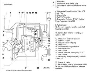

    На коллекторе, на уровне 4 цилиндра торчит маленькая трубка, которая сосёт воздух... Но вид явный что это должно с чем то соединяться.. Что это, кто знает?

    кушать она хочет. а с дыркой в коллекторе... ей очень не хватает.

    На картинке нету этого выхода... Двигатель амб

    А заткнуть ее мысль не приходила шоль? Или пусть х..ячит пыль мешками в мотор?

    а на картинке што? не пиндос разве? :)
    фото лучше сделай тогда.
