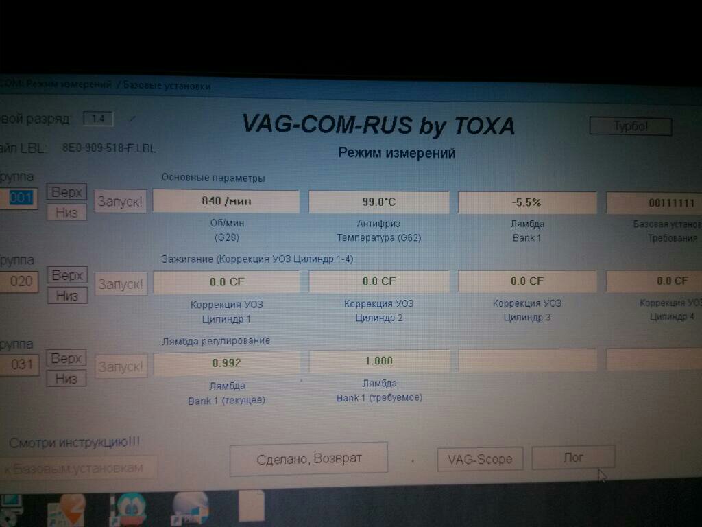

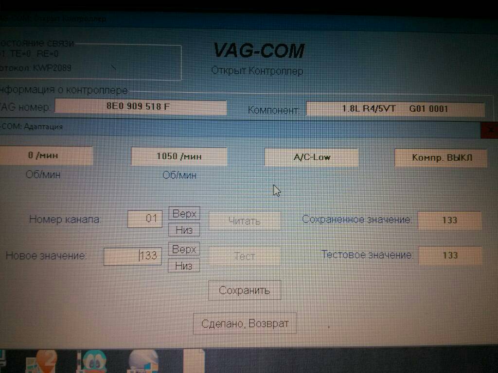

    Странно, почему в адаптации выставляешь, например, вместо стандартных 128 нестандартные 133, а обороты все-равно 800
