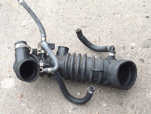

    Ребят, подскажите, нет ли ни у кого под рукой фотки подкапотного 1.8Т AMB где отмечено расположение N75 и точек, откуда трубки идут к нему подключенные. Хочу проверить эти трубки на герметичность

    наверно рулит, но, как говорится, "я не узнаю вас в гриме" ))) благо что не часто под капотом бываю, потому на крупном плане немного не пойму, где такой широкий патрубок стоит? это же не у воздушного фильтра?
    Да и опять же, фотка фоткой, но по ней не особо понятно куда концы патрубков мелких уходят и где их ловить
    upd: хотя судя по этой схеме, номер 21 [​IMG]

    проверить пару шлангов от н75
    нижний на турбину, верхний на актуатор (вестгейт)
