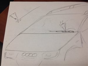

    Сань, привет. подскажи, как и куда надо загнуть дворники, что б не скрипели?

    Блин, даже видео где-то было на Ю-тюбе.. Сейчас не смогу найти.
    В общем вставляешь в прорезь поводка большую отвертку (обмотанную изолентой, чтобы не повредить краску поводка) и слегка подгибаешь по направлению от капота в сторону лобового стекла. Сначала примерно на 1-2 градуса (совсем чуть-чуть) - пробуем.. - если не достаточно, то ещё на градус..
    Перебарщивать нельзя.. Будет тихо, но при этом плохо очищать.

    Зачастую - да.. особенно, наверное, когда это все старое. Но у меня получилось наоборот.. Начало заметно скрипеть, когда я поменял закисшую трапецию на новую и одновременно установил новый комплект дооснащения бескаркасными щетками (естест. с новыми поводками).
    Год или два мучился. Покупал щетки различных производителей, переставлял их местами и т.д... В основном это были skf, valeo, т.к. отличия от vag вообще никакого не было, ещё aerotwin от bosch (особенно в последнее время), так как туда хоть можно было поставить vag-овские резинки, но это всё работало нормально буквально пару недель, если частые дожди (как это обычно в Питере) и начинался усиливающийся со временем скрип. Потом, товарищ где-то увидел видео с подгибанием поводков и подсказал. Уже пару лет и никаких проблем - забыл уже.
    Последний год пользуюсь новой для себя "фишкой" - знакомый, работающий на автомойке, уговорил натереть стекло какой-то хренью, типа "нано".. Я скептически к таким вещам отношусь, но он уговорил попробовать. Намазали - натерли и по три месяца с кряду дворники практически не включаю, а летом и дольше держится (весной делал - ещё работает). Очень и очень удобно! Рекомендую нечто такое попробовать! Даже, когда вода с песком, солью и грязью (как обычно у нас бывает зимой в Питере) всё говно само стекает со стекла, особенно, на ходу.
