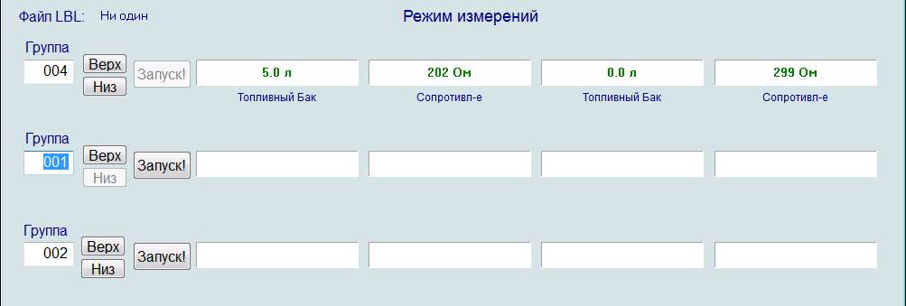

    SW A8 d3 in A4 b6 SW A8 d3 in A4 b6

    Ты в первом окне другие показатели, кроме 5.0 л, видел?

    ну вот смотри,
    в двух половинах бака было всего 20 литров бензина, т.е. поровну (10+10),
    перекачивающий насос перекачал из второй половины в первую весь бензин (10 л).
    Вопрос 1: "Сколько сейчас бензина в первой половине?"
    Вопрос 2: "В какой половине неисправен реостат, если во второй половине показывает 0, а в первой 5 л.?"

    32.814
    A4\B6 1.8TQ AT 04г
    Первая половина - это левая?
    Ну и по задаче - с чего вдруг у меня 20 литров бензина при таких показателях? При таких показателях оба неисправные получаются.. А, хотя не, если правая пустая - то 0 в ней правильно показывает. Но там же насос, как он тогда качает из пустой половины? )
    В общем лезть в левую половину, как я понял? Может там трубка какая упала на поплавок, может быть такое? Я писал что мне лазили туда в левый лючок, вроде после этого и началось..

    это я комментировать не буду.. Я уже неоднократно объяснял принцип работы перекачивающего насоса и даже рисовал..
    Сам написал "при малых".. По мне 20 л, так это мало, если бак на 70.. У тебя он меньше.
    Давай данные точнее... Откуда мне знать-то?
    Можешь точно сказать (+-2л), сколько всего у тебя остается топлива в баке по факту, когда начинается эта хрень?

    Ну скажем так - меньше трети когда, примерно.. +-2л. не могу, я ж его там не меряю литровой банкой )
