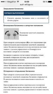

    Приветствую. Это моя первая тема в этом форуме и надеюсь на вашу помощь.
    И так, при перепайке подсветки заднего номера столкнулся с проблемой: когда ставил все на место, оказалось, что при подключенной фишке (там два провода, коричневый и коричнево-синий) к цилиндру замка, перестает работать ручка багажника. Тоесть совсем не реагирует на нажатие. Приходится открывать дистанционно. Без этой фишки все работает нормально. Помогите узнать для чего она. Благодарю за ранее.

    Это выключатель блокировки..
    Попробуй вставить ключ в цилиндр багажника и повернуть замок в сторону "открыто". После этого открытие должно работать от ручки багажника.
  9. sanya-1
    sanya-1 Старожил
    15 дек 2003
    15.240
    Почитай..
      160,7 КБ
