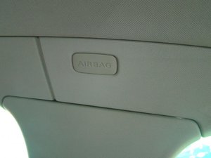

    Спасибо за советы по снятию накладки центральной стойки, всё получилось, ремень безопасности обрёл утраченную свободу движения.
    Но теперь, естественно, я не могу её назад вставить, потому что вверху она крепится с большим усилием. Пробовал даже энергично стучать тыльной стороной запястья - куда там, на пару милиметров залазит, и всё. Никто не сталкивался с такой проблемой?

    Снимал и ставил я их.. Тоже, помню, что не просто так. Но такой проблемы, что совсем не ставится, не было.. К сожалению давно это было и деталей мне не вспомнить... Может быть и ошибаюсь, но там дело было не в силе, а в сложности попасть куда надо..

    отковырни значок аэрбэга (оба с задней стороны, с задних седалищЬ), открути болт Т25, отведи верхние боковины, заправь среднию стойку, собери в обратной последовательности.

    Хм, спасибо, попробую внимательно присмотреться. Но судя по конструкции, и по силе, которая понадобилась, чтоб её вытянуть, для установки на место потребуется не меньшая сила.
    Yurasem, дело говоришь, спасибо! Этот вариант мне пришёл в голову, но я его сразу отбросил, потому что увидел только один болт, и кроме него ту деталь держит что-то ещё. А просто отвести в сторону не догадался.

    не забудь, сначала ручки снять!!!! заглушки хитрые на них, подцеплять-отводить сверху и до упора назад, будет держать саму ручку от складывания, не мешая выкручивать пару болтов.

    Точно. Деталей не помню, но видел в и-нете инструкции, как откручивать ручки, не должно стать проблемой найти инструкцию ещё раз.
    Спасибо, что уточнил, потому как я сначала подумал, что ручки трогать не прийдётся.
