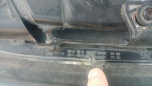

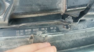

    Всем привет. Не пройти техосмотр. Стоит ксенон в ближнем, есть автокорректор, но нету омывателя фар(видать после аварии забыли поставить) и в самом бампере нет заглушек. Как быть ?
    Можно ли галогенку как-нибудь впихнуть ?

    Законным способом никак.

    Думаю, можно! Не совсем законным! И ты с техосмотром и мент на багет с красной икрой заработает!
