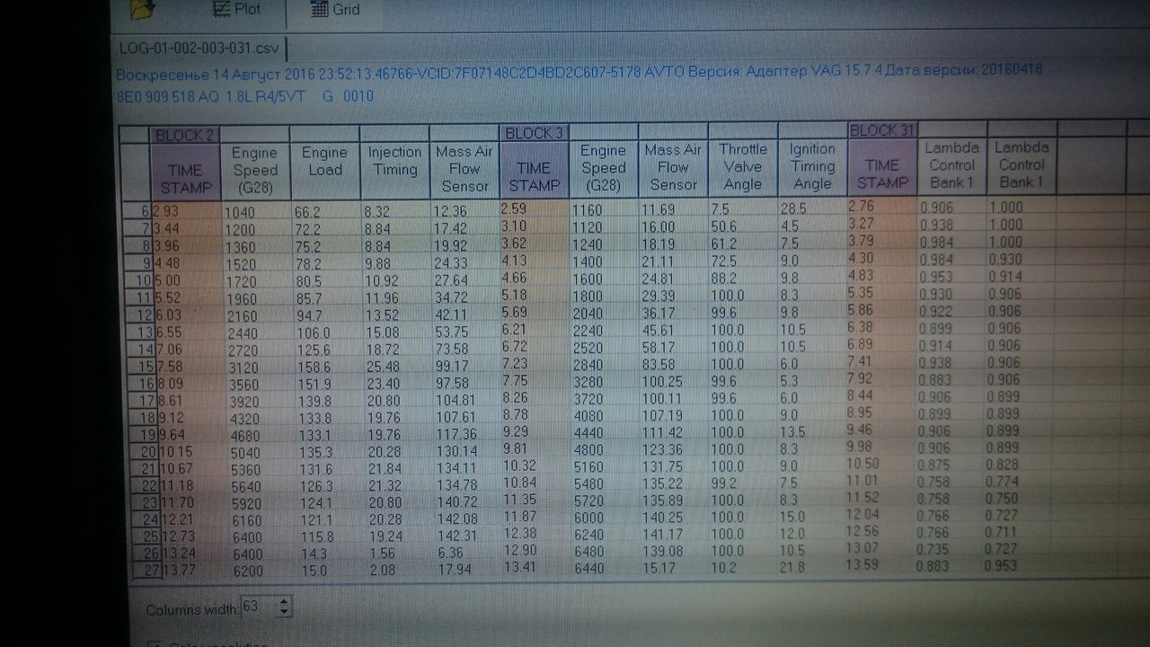

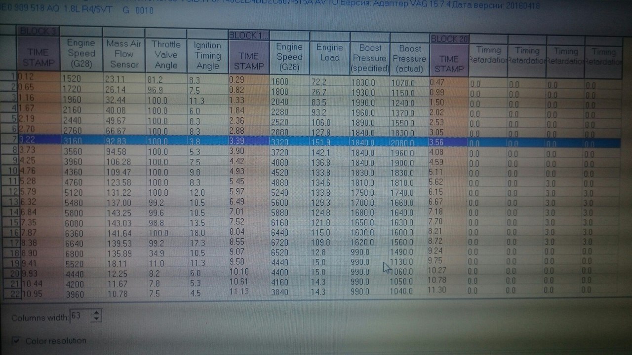

    Поменял катушки местами 3-4-1-2 ретарды так и остались в основном в 3-4 цилиндрах хотя в целом и уменьшились после замены N75. Что еще попробовать свечи поменять ?

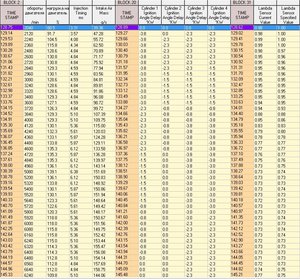

    Подклчил шнурок. Прочитал такие ошибки как на фото ниже. Холостой нормальный. Заводится хорошо не дымит. Масло не кушает сильно. Только когда глушу очень сильно дергается и тарахтит. А иногда нормально. Ошибка по расходомеру первый раз вылезла. А вот верхняя постоянно и при ней всегда такая ерунда как описал выше. помогите чем могите??? Безымянный.png

    ....не крути больше тягу. оставь так, нормально регулирует.
    форсы просят промывку, а лучше замену.
    сними стандартные логи. 3-114-115 20-31-115 4-206-115 3-20-118
    зы: и кончай художничать картинками, в таком виде они не интересны!!!! упаковывай логи в зип, выкладывай.

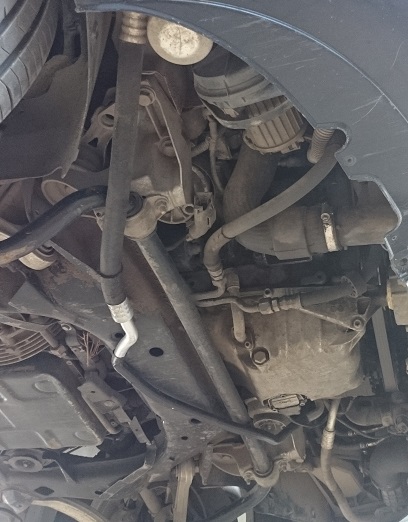

    Чет у меня труба от кондея убежала куда то к стабу..
    где она должна проходить нормально?

    параллельно стабу впереди него

    8E0260759AJ надо это

    Понял, спасибо. Реально назад аккуратно выгнуть или ей уже песта?
