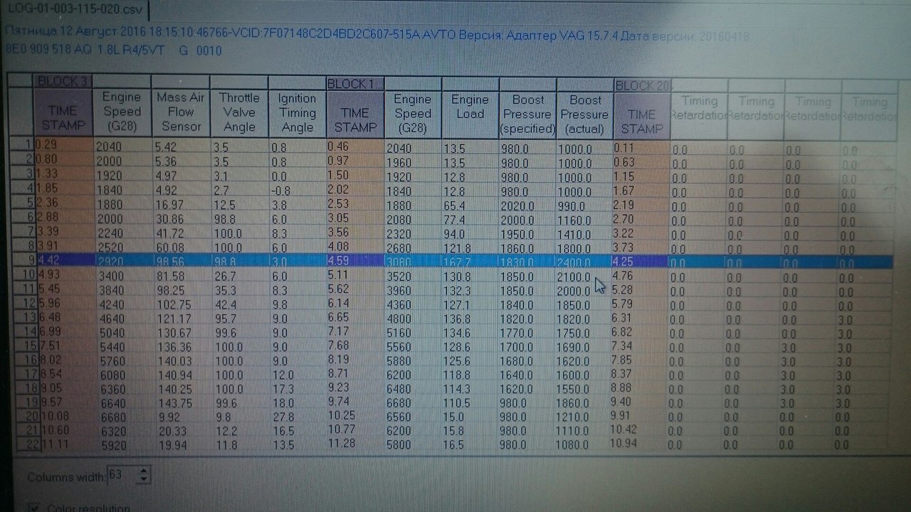

    Подтянул сюда твои старые логи, чтобы наглядно было..
    Ты трубку с вестгейта снимал? - проверял возможности турбины?

    Это для меня трудновато будет к тому же подъемник нужен.
    Еще чистил клапанную крышку заодно глянул катухи. Первая ваг, вторая вобще не понял что, третья и четвертая какойто трэш ERA и непойми что. Как раз там где самые большие ретарды. Видимо 3 4 в утиль ?

    Там ничего сложного.. Лишь трубку стянуть и прокатиться. Подъемник не нужен. Все делается сверху. Надо лишь снять воздуховод и, возможно, клапан ВКГ ("грибок"), чтобы не мешали. Делается за 5 минут.

    Поменяй местами и посмотри, что будет с откатами.

    Проверил вылезает ошибка о передуве и давка под 2100-2200 то есть турба работает, но когда полез трубку снимать чуть потянул и она отломилась ( Хорошо купил заранее завтра менять поеду. Спасибо за совет.

    Попробуй проверить и помыть/почистить n75. Скорее всего в нем проблема, также как и мой старый, похоже закис в закрытом состоянии.

    Просто поменять местами красный и жёлтый провод питания.

    можно, в ближайшем будущем ожидать ошибку 16118..... ну или просто отпустить натяг калитки на 1 - 1.3 оборота.
    зы: тебе 20 страниц назад говорили.... сними и проверь улитку :hi:

    сегодня будем снова регулировать калитку, выложу логи...
    Отрегулировали, в итоге вот
    Смесь, если кому интересно:

    отпусти полностью, потом подожми до плотного прелегания тарелки к седлу и подожми ещё на 2.3 - 2.5 оборота гайки. каждый оборот гайки, 1мм, это примерно, даёт около 0.135 бар, законтри, одень скобу!
