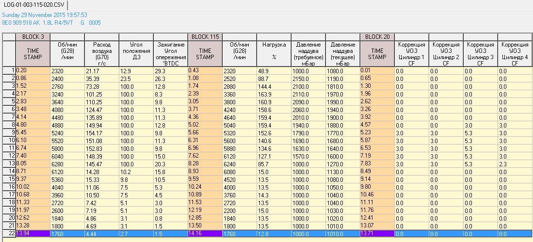

    Вот, разглядывай )
    это было сразу после заливки чипа, по дате видно когда, детон по 3му был..

    неплохо) это на 3 передаче? бензин 98 ?

    Не помню уже передачу, вторая скорее всего, бенз да, 98

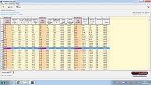

    A4Q B7 2.0T DTM 08
